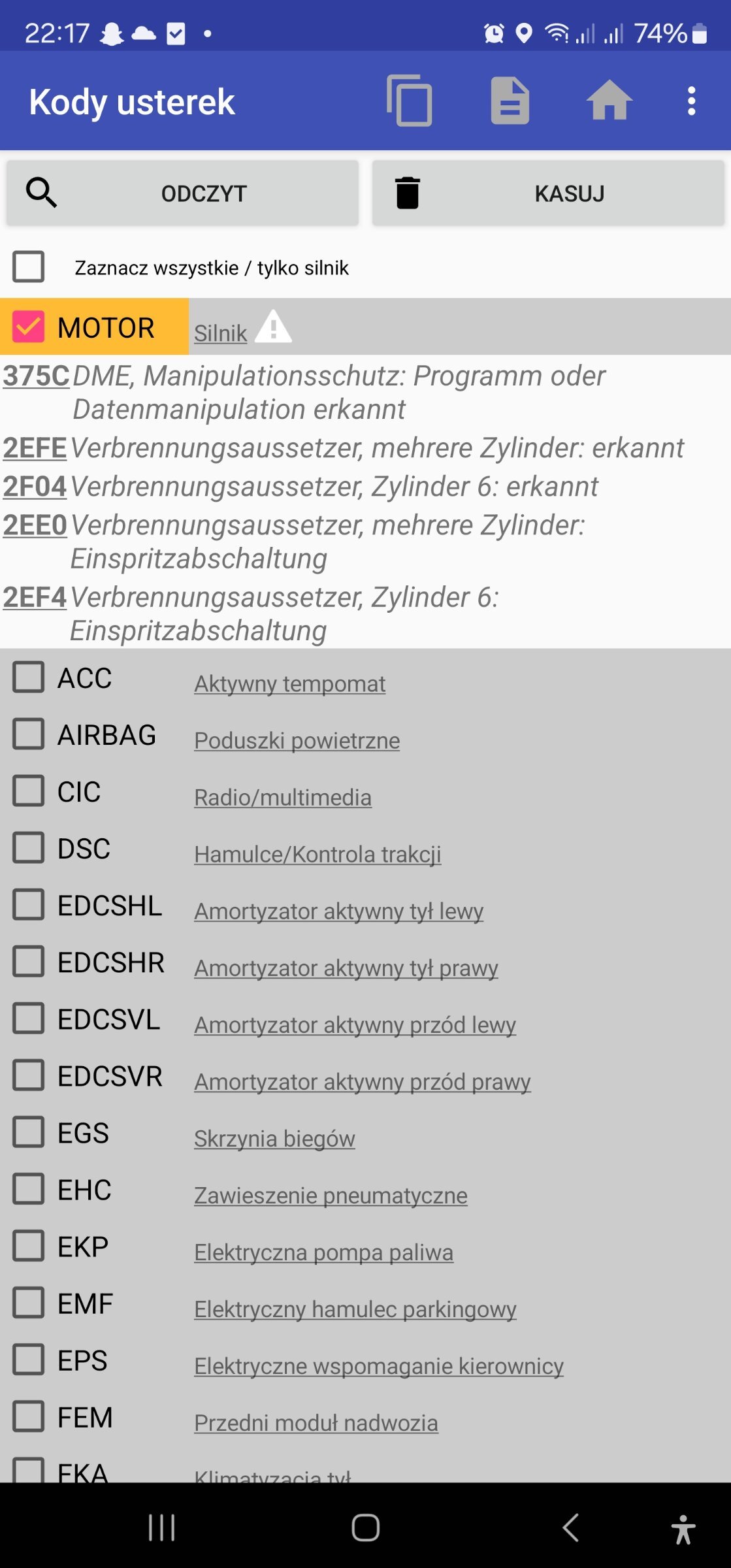

N55 2010r Problem cylinder nr 6 missfiree,wyłącznie wtrysku
Kierowca212 opublikował(a) temat w X6 (E71, E72)
Witam,Zacznę od początku, roku temu miałem problem z dwoma wtryskami na 5,6 cylindrze okazało się że stała w nich woda która doprowadziła do uszkodzenia wtryskow na 5 i 6 cyl.Auto pojechało do mechanika który wymienił wszystkie 6 wtryskow + 2 cewki na 5 i 6 cyl, wszystkie świece.Odebralem Samochod i pojeździłem kilka godzin i auto wywaliło 2Przerwy zapłonu EFE, wiele cylindrów: wykryto 2F04 Przerwa zapłonu w cylindrze 6: wykryto 2EE0 Przerwy zapłonu, kilka cylindrów: Wyłączenie wtrysku 2EF4 Przerwa zapłonu, cylinder 6: Wyłączenie wtrysku Dzieje się to przy średnim obciążeniu Auto zaczyna szarpać aż do wyrzucenia tych błędów. Zauważyłem również duże korekcje na 6 cyl. Która dochodzi do nawet +80 gdzie na innych są max +2-3.Dodam że adaptacja wtryskow była robioną. -
