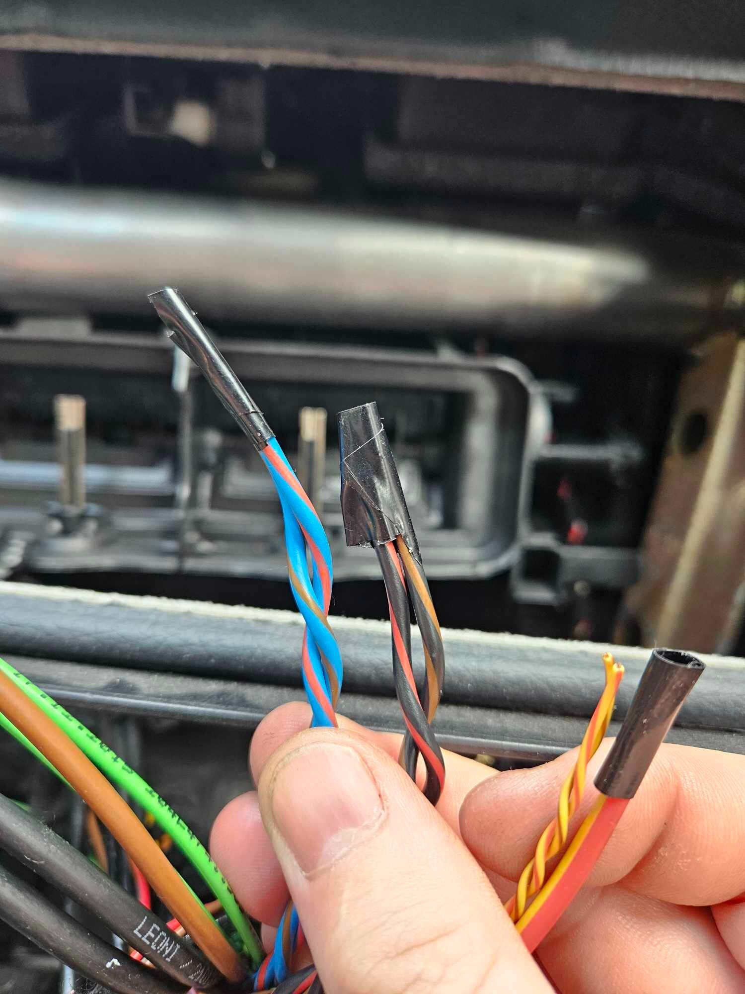

Cześć wszystkim. Zmagam się z odtworzeniem systemu po kradzieży jednostki centralnej, idrive i wyświetlacza. Kable zostały ucięte, zamówiłem cały zestaw, z tym że prawdopodobnie nie jest to dokładnie to radio które było oryginalnie. Nie zgadzają mi się 2 pary grubych przewodów. W kostce do zamówionej jednostki nie ma takich przewodów. Od czego mogą one być?
o ile dobrze pamiętam to głośniki. Jaki miałeś u siebie system dźwiękowy? to jest od NBT?
Wyglada na to, ze masz podstawowy system dzwieku, wiec glosniki sa podlaczone bezposrednio do HU, bez wzmacniacza jak w HiFi dla przykladu.
