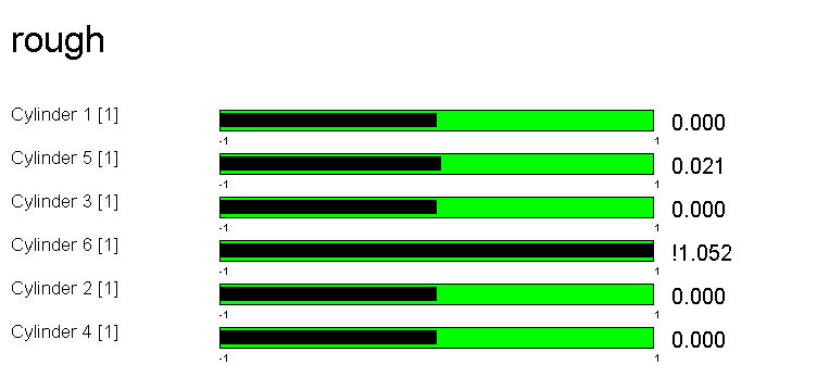

Teraz przejdę do rzeczy, a więc podczas jazdy na zimnym silniku(przez jakieś 200/300m) słychać niemiłosierne wycie podczas wkręcania się na obroty, a zbiera się jak muł.
Myślałem, że to normalne dopóki 2 dni temu nie wyskoczył mi żółty check enigne, a jako, że nie lubię zwlekać z naprawami dziś zajechałem do znajomego i z INPY wyszły następujące błędy(błędy zwykłe i jakieś "shadow"):
25-lambda podgrzewacz bank 1
228-Odchylenie mieszanki Bank 2
50-EVAP Zawór regulacyjny lub Monitorowanie reakcji Stopień 2
133-CAN sygnał ASC -opóźnienie
35-Przekaźnik układu wtryskowego powietrza wtórnego
62-Układ wtrysku powietrza wtórnego -Przełączanie zaworu
126-Aktywacja Elektromagnesu pompy szczelności Zbiornika
127-Aktywacja Elektromagnesu pompy
Jako, że jestem zielony na razie w sprawię BMW, temu przychodzę do Was, co może być przyczyną, oraz jak rozumieć błędy i wykres pracy cylindrów. Dziękuje i pozdrawiam. :)

sprawdź na początek, jaka jest sprawność 6 cylindra (ciśnienie sprężania)
Zobacz jeszcze na stan świecy. Auto z LPG? Jeśli odczyt na benzynie to tak ja wyżej, ciśnienie sprężania, jak świece ok to możesz podmienić wtryskiwacze pierwszy z szóstym.
Sonda przed katalizatorem na banku 1 do wymiany.

Kupiłem nowe świece platynowe(NGK BKR6EQUP), jutro powinny dojść. Miernik do sprawdzania poziomu kompresji z Yato właśnie odebrałem, więc jutro na spokojnie będę mógł sprawdzić.
Auto ma instalację LPG (wtryski nowe może z 500km przejechane Barracudy). Filtry od gazu również wymienione i instalacja wyregulowana.(tj wtryskiwacze około 500km temu). Pomiar pracy na cylindrach nie pamiętam, czy odczyt był na lpg, czy benzynie. Jutro podjadę i sprawdzę jak pracuje na gazie, jak na benzynie i wrzucę zdjęcia. Pomiar zrobić na zimnym i następnie na ciepłym silniku, czy tylko na ciepłym?

jeżeli pojawia się problem z silnikiem, wszelka diagnostyka i pomiary powinno robić się na benzynie, LPG ma swój sterownik i że tak powiem, oszukuje trochę sterownik silnika co mu się podaje, jeżeli jest dobrze ustawiany to ok, jeżeli tam są błędy-a mogą być, będą zaburzały prawidłowy odczyt problemu.
Jeżeli pytasz o pomiar, nie ma większego znaczenia, jeżeli jest problem z cylindrem, będzie to widać bez względu na temperaturę
