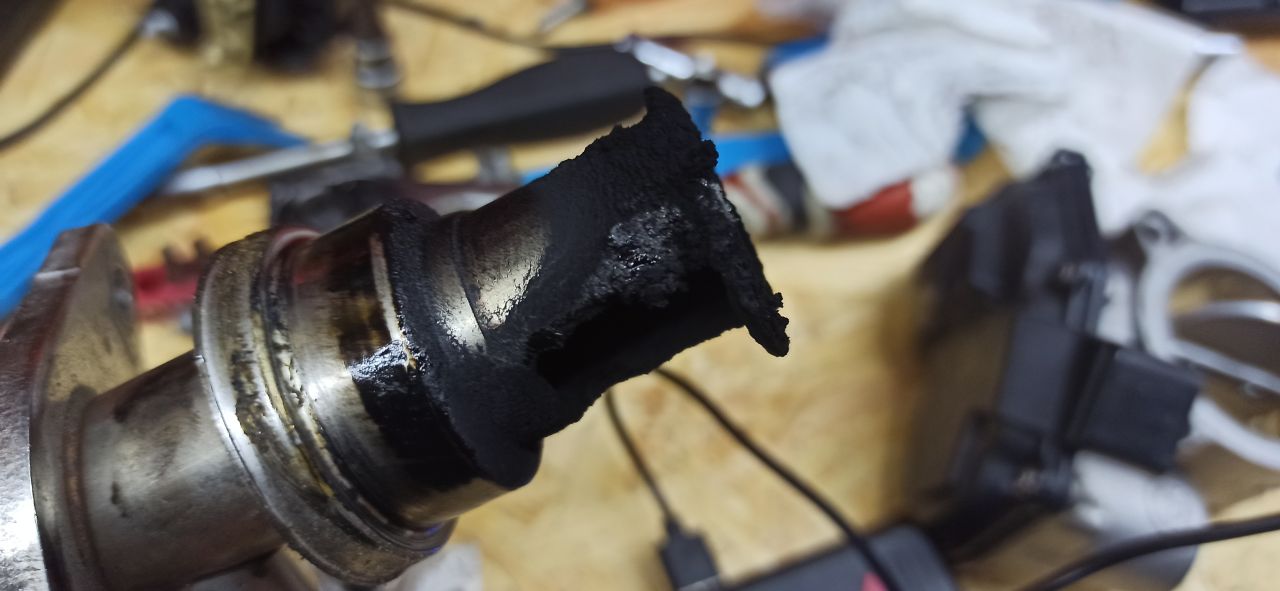

Tak wyglądało to u mnie. Wg mnie jak na taki przebieg to nie było tragedii, ale bądź co bądź należało się jak psu buda.
Przepustnica
Rura miksująca - strona kolektora
Strona przepustnicy
Rura EGR'a
Kolektor
Ewidentnie widać, że na pierwszym i drugim cylindrze było najgorzej. Uszczelki kolektora przepuszczały i zapaskudziło głowicę i okolice.
Olej/sadza sączył się po bloku aż za podstawę filtra w stronę grodzi.

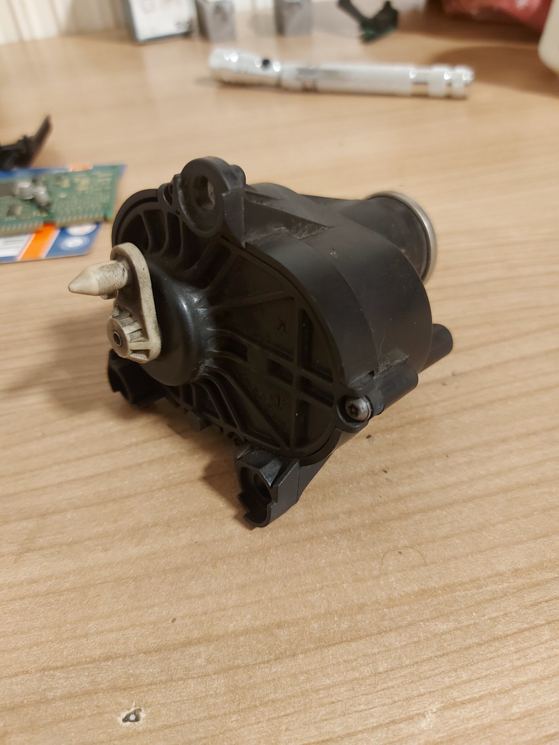

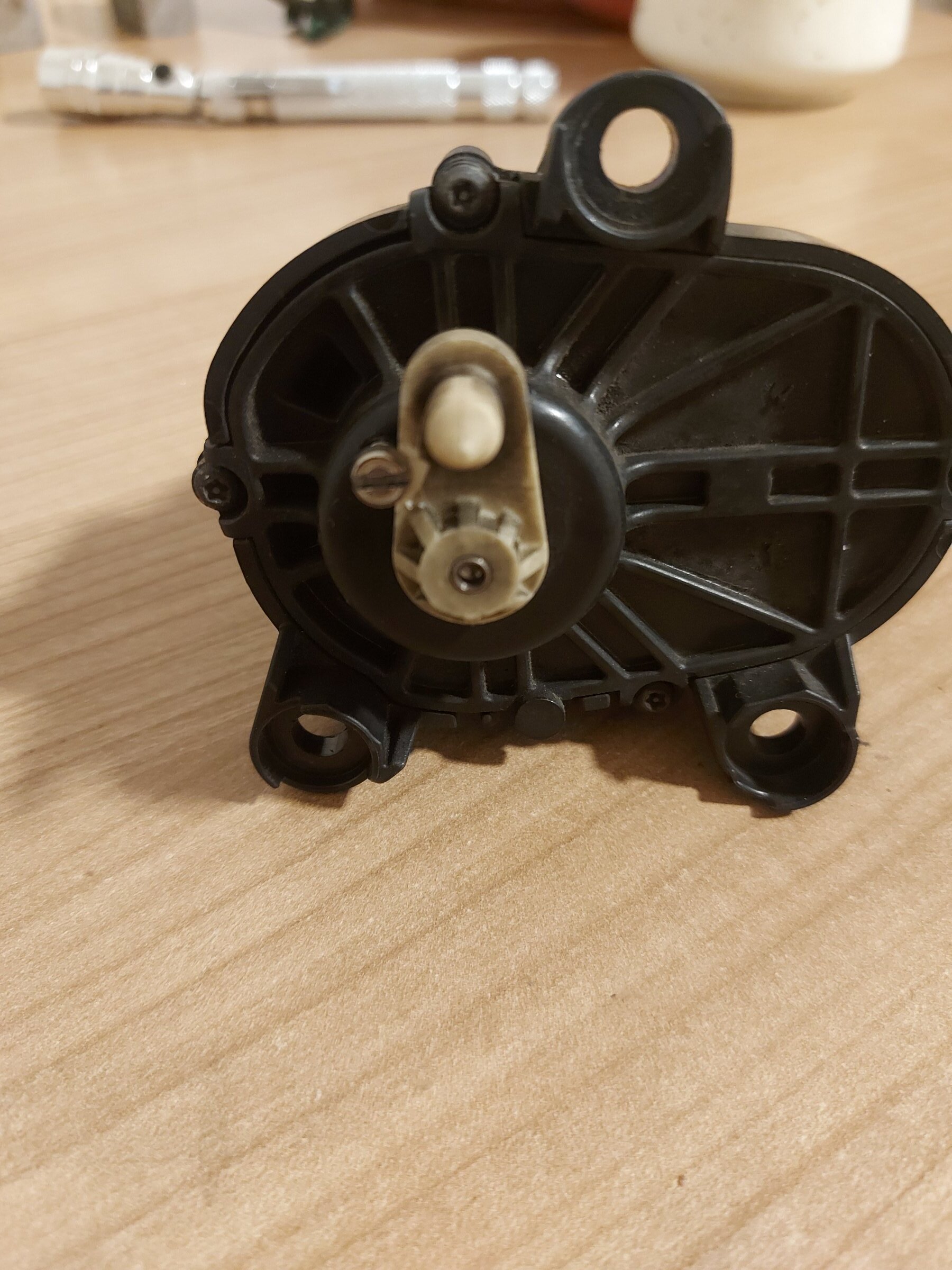

I po niedługim czasie wraca temat błędu 2C3200 - mechanicznego uszkodzenia ramienia klapek.
Naturalnie z ramieniem wszystko w porządku. Jest całe i zdrowe, ale...

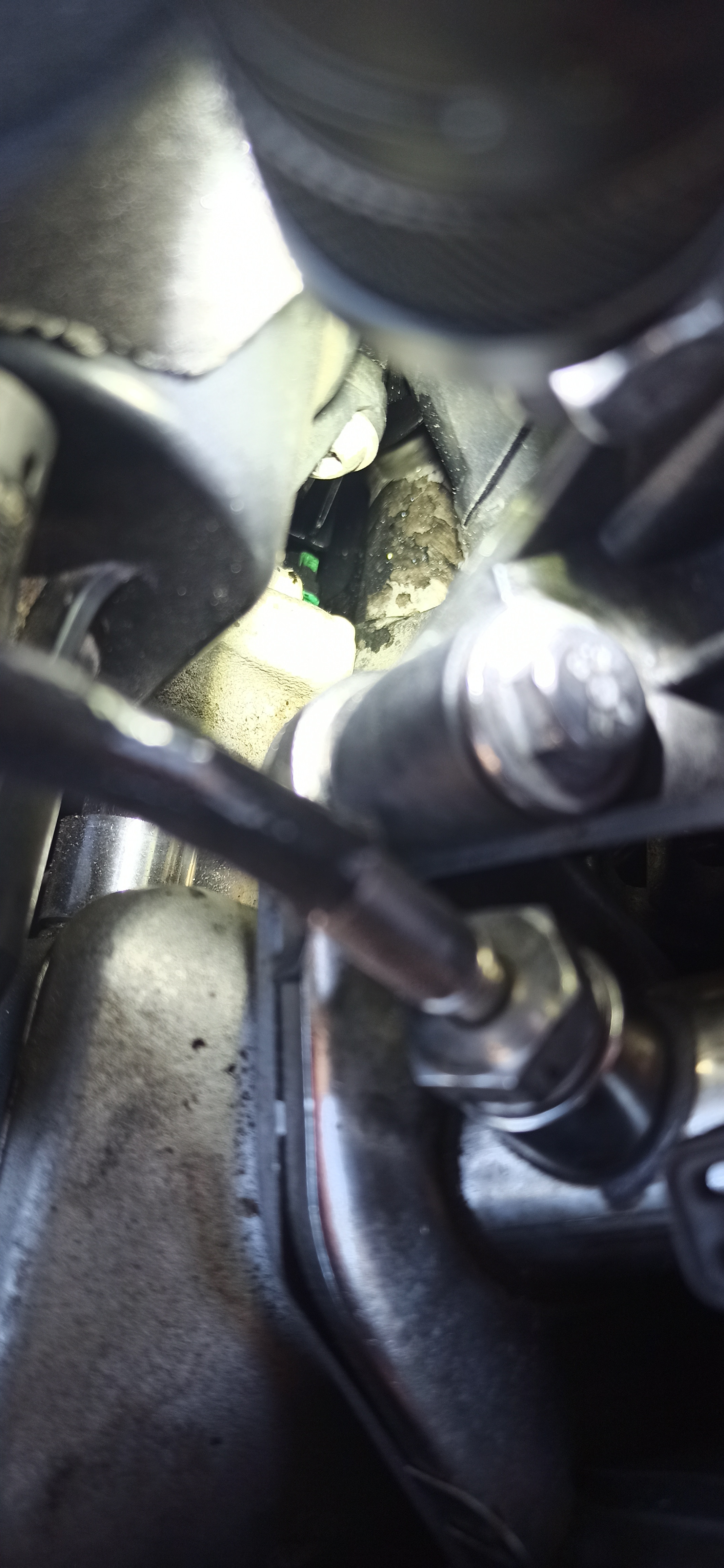

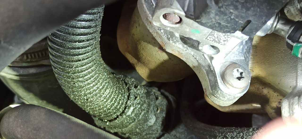

Już kilka dni po montażu kolektora zauważyłem delikatnie ubrudzoną sadzą i olejem głowicę na wysokości łączenia kolektora i silniczka klap. Słabo widać na zdjęciu ale widać.
To co po zdjęciu kolektora uznałem za przepuszczanie syfu przez uszczelkę kolektora na pierwszym i drugim cylindrze okazuje się być nieszczelnością od czoła kolektora.
Najprawdopodobniej ciśnienie wypycha syf spod mocowania zielonej dźwigienki. Jest tam chyba jakiś uszczelniacz i podejrzewam, że ośka klapek ma już taki luz promieniowy, że rusza się w tym uszczelniaczu co powoduje zblokowanie się tego mechanizmu kolanowego co któreś uruchomienie silnika.
Nastawnik nie jest w stanie ustawić się w swojej pozycji startowej, wywala błąd i po zawodach. Naturalnie, po skasowaniu błędu, nawet w czasie jazdy problem z przyspieszaniem znika jak ręką odjął.
Także nie pozostało mi nic innego jak tylko kupno nowego kolektora.

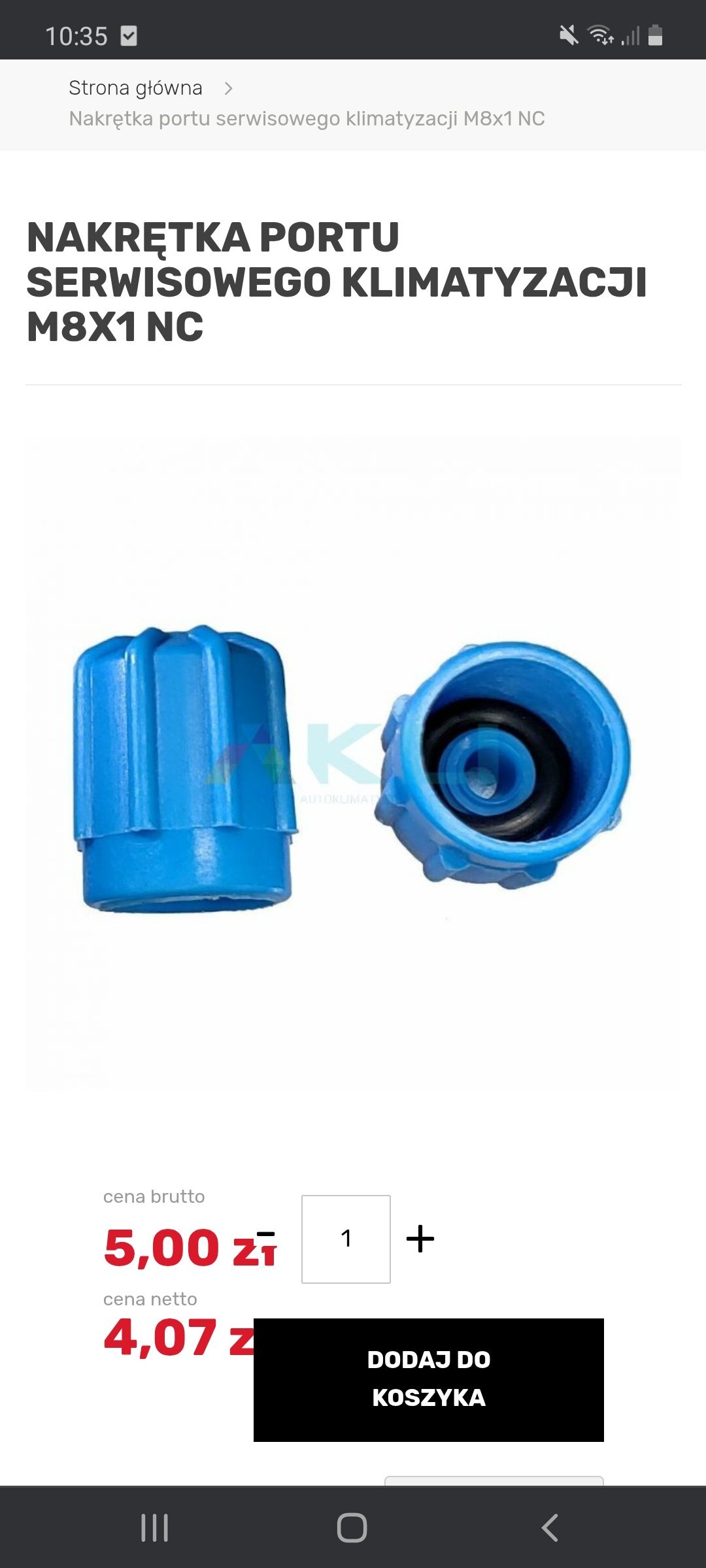

Wiecie może jak jest numer części nakrętki na port klimy na wężu widocznym na zdjęciu?
Kupiłem już trzy nakrętki i żadna nie pasuje.

Jeśli nastawnik klapek  dziala poprawnie  nie będziesz  mial zadnych błędów  po wywaleniu klapek  razem  z tym zielonym ramieniem ,wystarczy wysunąć  ośkę  usunąć klapki i zalozyc   te ramki   z uszczelkami  ja tez usuwałem ten  plastikowy  malutki wspornik   co idzie przez środek   ramki na uszczelke   tak dla spokojnego  ducha, ze nic się nie  wyłamie i nie  wpadnie do cylindra   + ta mała zaslepka   po ośce   i tyle   przerabiałem  f10 n57 ,256ps  mailem tam dpf i egr  na  miejscu
I nigdy więcej wycieków   silnik   czyściutki
A tak  z tymi klapkami prędzej czy później  będzie ciekł
Są dwa rodzaje tych nastawników.
Ja u siebie mam, na nieszczęście, taki, który oprócz pozycji min max, ma jeszcze pozycję startową, którą sprawdza przy każdym uruchomieniu silnika.
Po usunięciu klapek, albo trzeba go wyprogramować, albo zastosować patent ze wspomnianym wkrętem.

I ciągle szukam tej nakrętki na port klimy.
pzdr
yaz
Dzięki,
będę musiał coś dobrać, bo z tego co już kupiłem to nawet ta M8x1 nie pasuje.

 Hej Właśnie przerabiałem to w  x4  z 2015r
Można to tak zrobić i masz pozycje  startową  klapek ,   po tym  zabiegu zero błędów
Dokładnie. Dzięki za wrzucenie zdjęć. Może przyda się innym.
Ja u siebie i tak byłem zmuszony wrzucić nowy kolektor ze względu na nieszczelność na ośce klapek.
