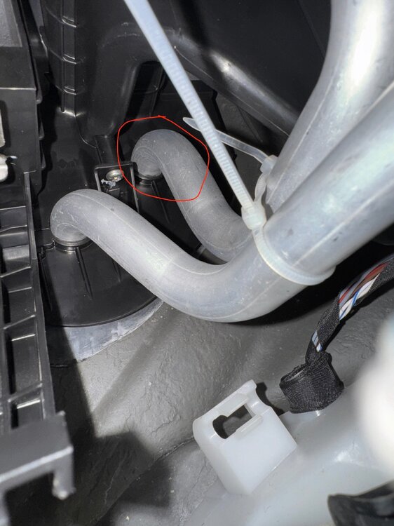

Od strony kierowcy. Ściągasz osłonę nad nogami i rurki są widoczne.Myślę że nie będzie problemu.

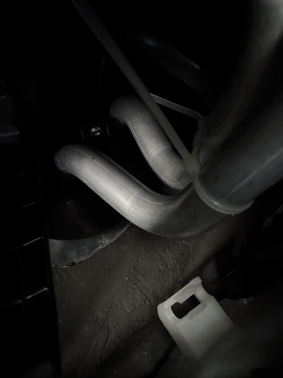

I przyczyna znaleziona. !!! Hura. NIe wiem czy u wszystkich jest podobnie ale podejrzewam że tak. Wygląda to trochę jak wada konstrukcyjna elementu. Chodzi o rurkę (chyba od klimy) tę bardziej od góry która wchodzi w plastikowy kołnierz. Ma luzy w tym plastiku i to ona rezonuje przy pewnych obrotach.Nie wiem jak to wygląda konstrukcyjnie na łączeniu z przegrodą ale usztywniłem ją tylko czasowo trytką z drugą rurką żeby zobaczyć czy to tu jest problem. Teraz muszę tylko jakiś paten opracować na usztywnienie tego elementu. Zapewne można to wymienić ale myślę że wystarczy usztywnić i będzie git. W załączeniu fotki tego elementu.
U mnie dokładnie to samo (G01 20d) okolice 2tys obrotów przy dużym obciążeniu wyraźnie coś wpada w rezonans w okolicach zegarów, może ciut poniżej. Pewnie się przenosi ale w tym miejscu słychać. Strasznie to wkurza ale przyjrzałem wszystko i nic nie znalazłem. Gdzieś na forach znalazłem info że podobno to przewody od klimy ale u mnie wygląda dobrze.

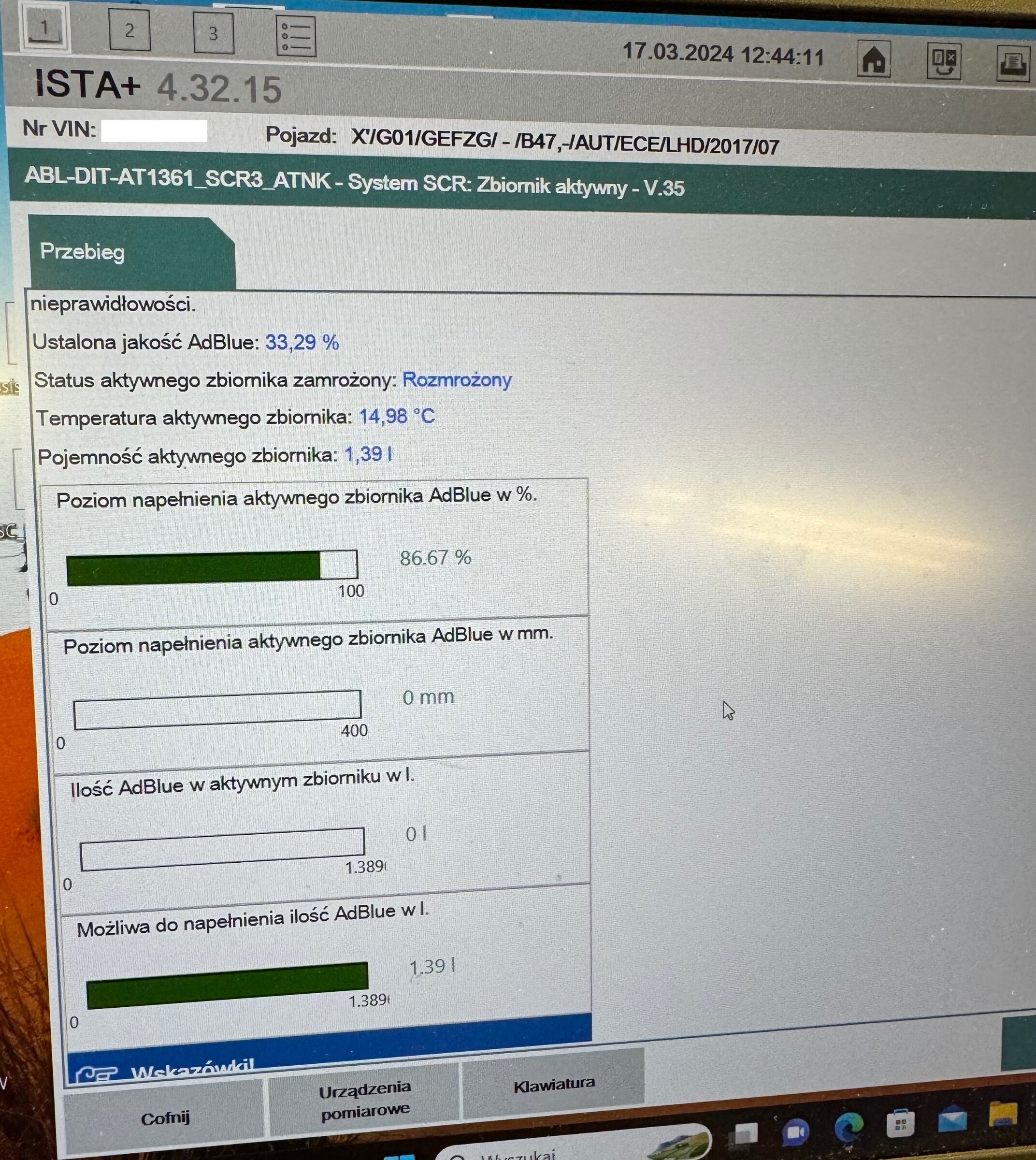

U mnie sytuacja podobna tylko w G01. Dokładnie ten sam błąd (80527A), brak wskazań ilości adblue i zasięgu i nic więcej. Po skasowaniu dwa uruchomienia silnika i błąd wraca. Kombinowałem już i sprawdziłem wszystkie wiązki itp. Jak nowe. Pogrzebałem trochę z istą i ciekawe jest że pokazuje ilość w procentach a nie pokazuje w mm i litrach Teraz to zastanawiam się czy przypadkiem tego błędu nie powoduje inny dlatego że ten pojawił mi się razem z informacją o słabych bateriach w czujnikach kół. Czy może jakiś bag w systemie? albo to zbieg okoliczności. Ista pokazuje mi że jest dostępny nowy soft do sterownika (akurat nie scr) a chyba głównego i zastanawiam się czy to pomoże. -
Walczyłem jeszcze trochę istą i ciekawe jest to że pokazuje ilość procentową a nie pokazuje w mm i litrach. Może ten błąd jednak powoduje jakiś inny sterownik? Czy miał ktoś coś podobnego?
Witam wszystkich miłośników marki. Ostatnio pojawił mi się błąd check engines i błąd o symbolu 80527A w X3 G01. Ciekawe jest to że tylko zapalił się chack i żadnej innej informacji w systemie. Podpiłem ISTE i zdiagnozowała taki błąd 80527A Active Tank….. Przekopałem forum i widzę że problem się komuś pojawił ale nie znalazłem rozwiązania. Generalnie ISTA nie pokazuje żadnego innego błędu, wszystkie parametry SCR są ok. Temperatura, ciśnienie i komunikacja działa prawidłowo. Dane każdego parametru można odczytać ale błąd jest. Jak go skasuję to dokładnie po dwóch uruchomieniach samochodu wraca ponownie. Czytałem gdzieś na forach o żeby zrobić aktualizację sterowników ale czy to pomoże. Generalnie ISTA pokazuje że mam sterownik SCR do aktualizacji ale coś mi się wydaje że to nie rozwiąże problemu. Może ktoś z was przerabiał ten sam dokłądnie błąd? Czytałem że z SCR to różne rzeczy się działy i różne błędy. ISTA sugeruje nawet sprawdzenie wiązki bo podobno może się przetrzeć ale sprawdzałem i jest jak nowa.
