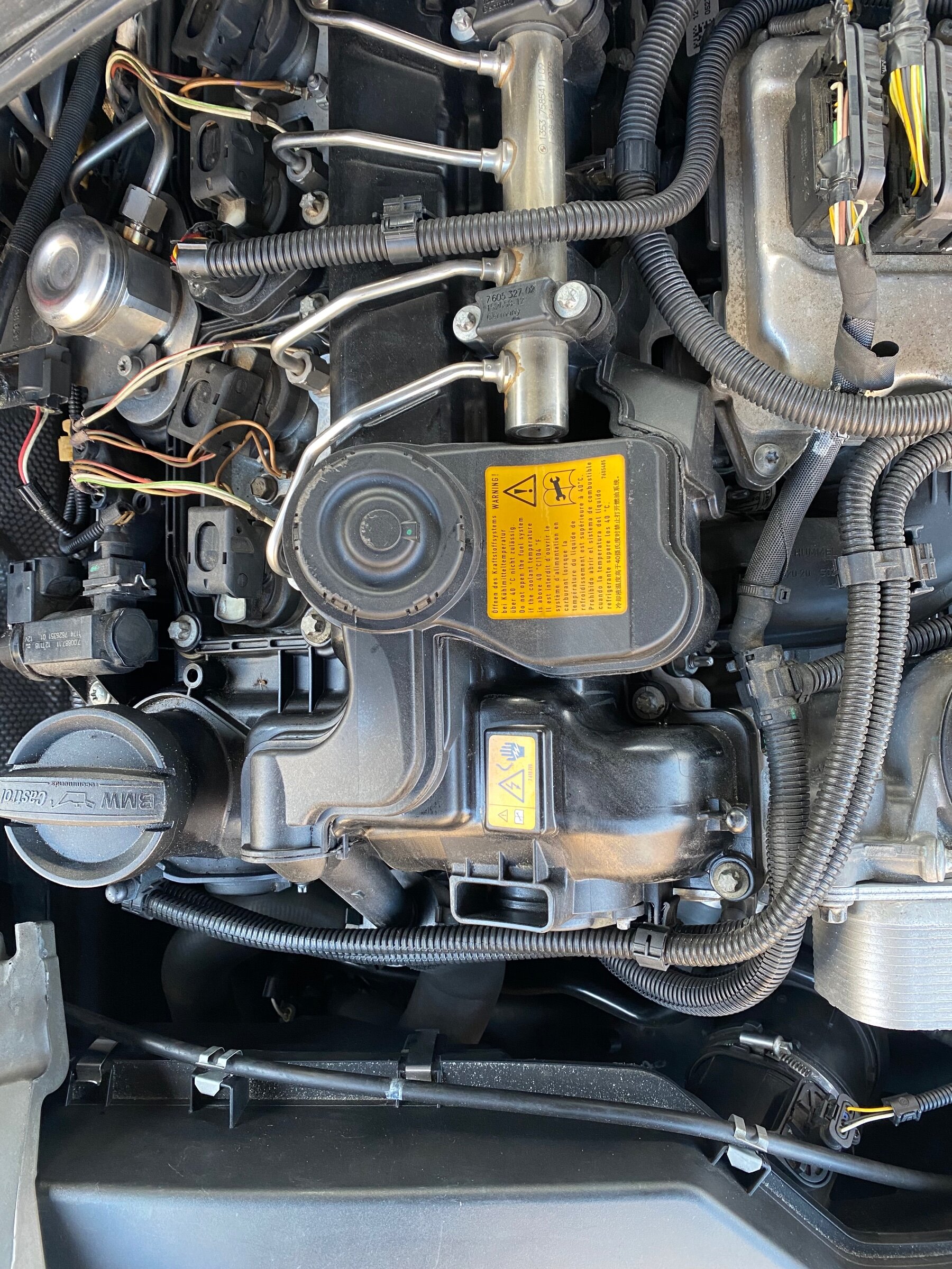

    Witam, czy to normalne że w moim f30 320i na wolnych obrotach zasysa powietrze zamiast dmuchać ? dodam że po odkręceniu korka oleju dmucha i chlapie trochę olejem

  13. Dobra dzięki ,dzięki -już go mam. Na listwie wtryskowej od strony podszybia.
  14. Nowy filtr paliwa zalewasz ropą i przy pierwszym odpaleniu jak dobrze to zrobisz to nawet nie powinien nie równo pracować.
